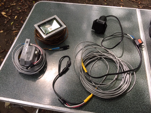

J'ai adapté un connecteur femelle pour installer rapidement les lumières. J'ai procédé a ce changement parce que j'étais tanné de défaire le lit pour passer mon fil par le trou de la prise du 120v. Le bout est splitte en 2 connecteurs Hopkins. Tout les fils sont soudés et scelle avec du thermoretractable.
Electrification de l'abris Image76

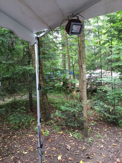

Ici, la veilleuse est installée sous l'auvent et est connecté au fil principal.
Electrification de l'abris Image78

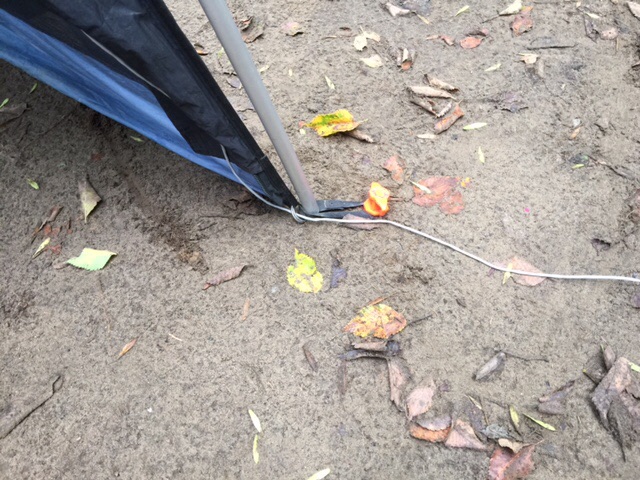

Le fil du spot de l'abris courre jusqu'à l'anneau de coin.

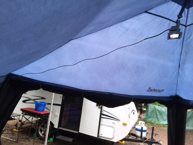

Un autre anneau de coin à l'intérieur de l'abris empêche le fil d'être dans les jambes. Le crochet du pignon suspend la lumière au-dessus de la table de pique-nique.
Electrification de l'abris Image75

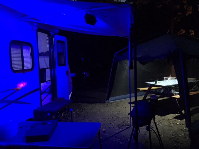

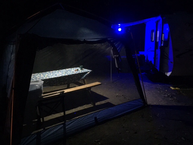

On est très satisfait du résultat.  Toute la surface de l'abris est illuminée et on peut facilement faire de la lecture.
Electrification de l'abris Image80
Electrification de l'abris Image79
