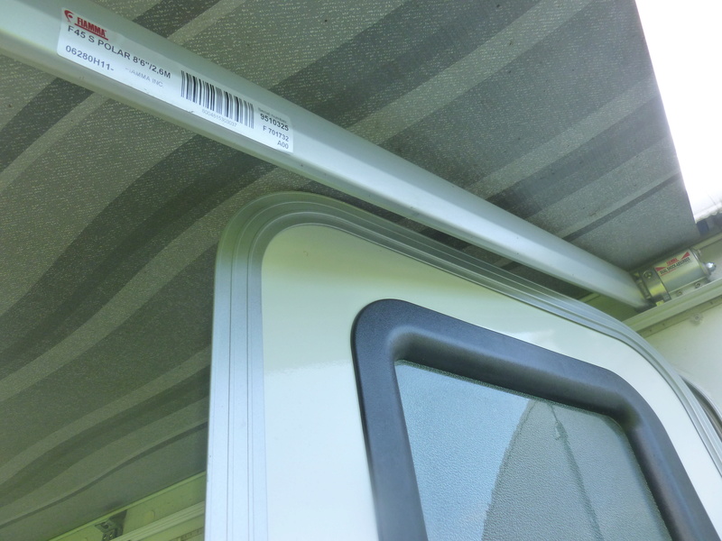

Moi ma porte de roulotte ouvre environ de 75 degré lorsque l'auvent est installé avec les braces à terre ou sur la roulotte. On peut lever l'auvent pour laisser passer la porte, mais lorsque  l'auvent est bien fixé avec les binders, c'est impossible.Vos portes de roulottes en conflit avec l'auvent P1040511Vos portes de roulottes en conflit avec l'auvent P1040512Vos portes de roulottes en conflit avec l'auvent P1040510
1- avez vous ce problème ?
2- c'est quoi la solution ?

Message par danielf 2016-09-27, 22:02
monte ton auvent plus haute coté porte et ensuite posent tes binders

Message par Bob B 2016-09-27, 23:19
L'auvent est presque horizontal et les poteaux sont au max de la hauteur. Mais toi, la porte passe facilement sous l'auvent ?

Message par JonathanR 2016-09-28, 06:42
@Bob B
Même problème avec la Profil, pas vraiment de solution, je lève à chaque fois et je replace mes binders !
Bien hâte de voir avec la Max car vu le toit arrondit des 2016 &+ je crois que l'auvent est un brin plus haut !

Message par jean.benjaminl 2016-09-28, 07:37
sur mon évasion il faut vraiment que l'auvent soit bas pour qu'il accroche la porte.
J'imagine que comme jonathanR le dit ils ont dû corriger la situation avec le temps.

Message par danielf 2016-09-28, 08:37
aucun touble de porte et auvent sauf qu'il faut relever plus haut le coté de la porte de toute façon c'est mieux en cas de pluie max 21

Message par Bob B 2016-09-28, 16:24
Donc ce serait un problème propre aux escapades et aux profils, de la manière que l'auvent est installé. Je me rappelle que sur notre mini avec l'auvent pochette que ça passait très juste aussi.

Message par DanielT 2016-10-01, 10:16
même problème avec ma Max, mais il suffit de lever le poteau, face à la porte, plus haut pour que la porte passe, je descend aussi l'autre poteau pour avoir suffisamment de pente en cas de pluie, car j'ai déjà eu des poches d'eau se former  sur l'auvent sinon...

Message par Bob B 2016-10-09, 09:43
Juste à voir on voit bien que les pattes sont plus longues et que ton auvent est presque horizontale. Auvent plus long, veut dire  plus de place pour serrer des pattes plus longues. Juste pour le fun, comment ça mesure du sol jusqu'au centre de la rotule en haut ? Les pattes sont en 2 ou 3 sections ?

Message par JonathanR 2016-10-09, 22:51
@Bob B
Je n'ai pas mesuré, mais beaucoup plus haut que ma Profil Smile
Oui les pattes sont beaucoup plus longue vu la longueur de l'auvent Smile
Et les pattes sont en 2 sections Smile

Message par Bob B 2016-10-09, 23:51
Je m'en doutais bien que c'était juste la longueur des pattes qui faisait la différence. L'auvent de 8 pi qui est sur les profil et escapade est utilisé en france pour les petits campeurs comme les dodge caravan et volks, donc les pattes sont assez longues et la plupart des portes sont coulissantes. Merci pour la constatation sur ta max.

Message par Bob B 2017-04-30, 11:38
Pour ceux qui ont des Profil ou Escapade. Problème résolu. J'ai été voir Pierre Pesant et au lieu d'acheter une nouvelle patte d'auvent plus longue au gros prix soit environ 175 $.
on a fouillé ds ses surplus et trouvé une patte qui, après modification, corrige le problème. Cette dernière est plus longue de 1 pied et plus grosse pour un prix d'ami. J'ai monopolisé Pierre pendant 30 minutes, mais que voulez vous, y pouvait pas me laisser avec mon problème!! on le connait tous.
