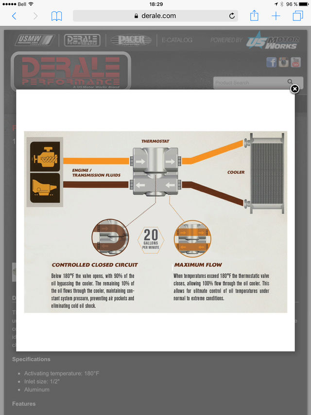

Message par JonathanR 2017-02-09, 15:49
@hurst84
voici justement le diagramme de passage d'huile avec le réchauffement Wink

Message par hurst84 2017-02-09, 15:52
en plein ca ! Idea
