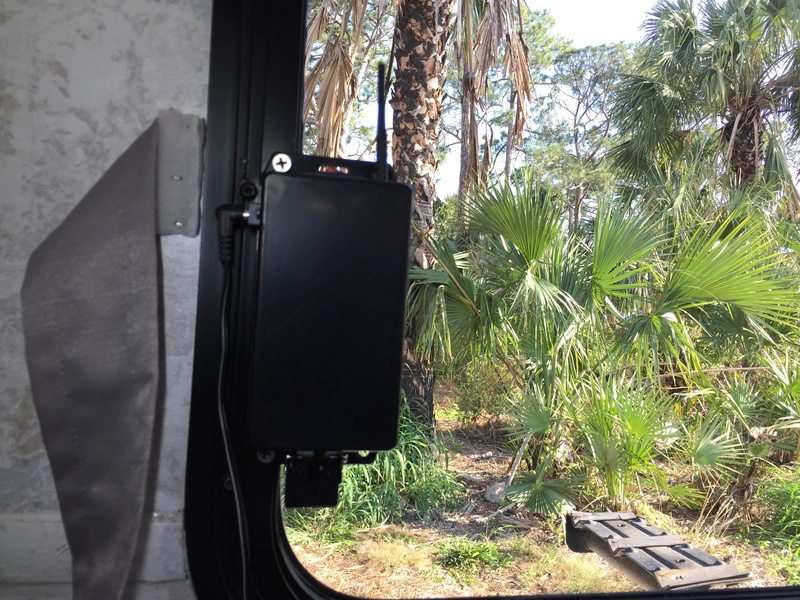

J'ai acheté cette caméra sur Amazon.ca:
https://www.amazon.ca/Wifun-Waterproof-Rearview-Reversing-Andriod/dp/B01IN45RGG/ref=sr_1_2?ie=UTF8&qid=1487529200&sr=8-2&keywords=ios+car+camera
C'est un camera WIFI donc aucun cablage, on a seulement à l'alimenter avec du 12 volts.

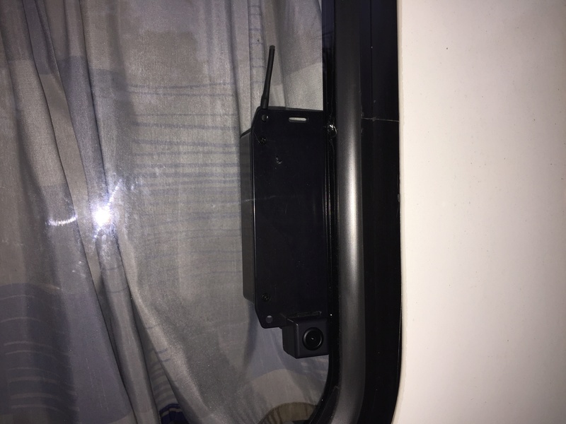

Mon but était de l'installer à l'intérieur de mon Évasion 2011 sur la bordure de métal de la fenêtre; de cette façon, je peux vérifier mes vélos et qui me suit...
J'ai monté le tout dans une petite boite Hammond (1591XXBFLBK) avec un interrupteur sur le dessus et un connecteur d'alimentation sur le côté.
Le tout me revient à moins de $50.00

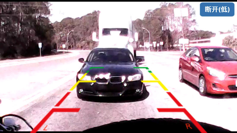

Sur mon Iphone, je choisi le WIFI de la caméra. Comme je ne veux pas perdre le signal LTE, il faut mettre une adresse IP statique 192.168.2.2 et un masque 255.255.255.0
Je pars l'application chinoise et voici le résultat:caméra pour la route derrière la roulotte pour IOS et Android Img_1821

Message par JonathanR 2017-02-19, 21:27
@GaetanD
Très beau travail et merci de partager Wink

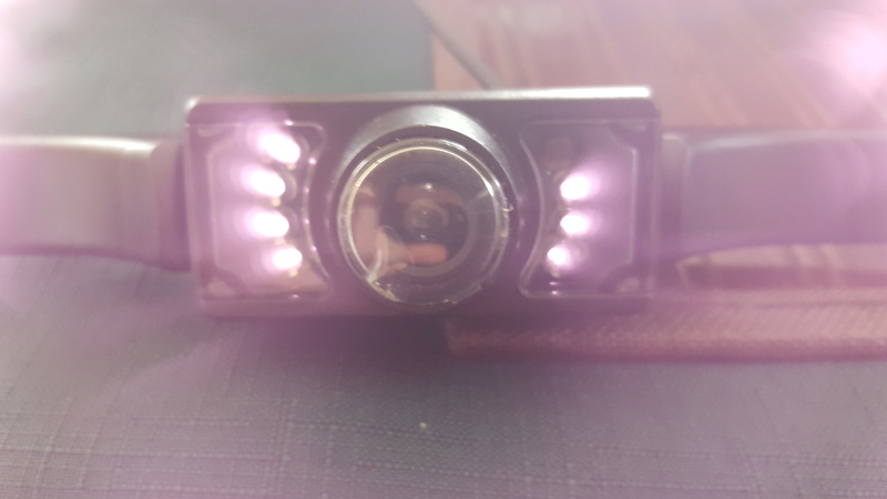

Nous, nous sommes nous aussi procurer cette caméra de recul WIFI la semaine dernière suite a un visite chez un ami qui en avait acheté une lui aussi suite a un post sur le forum VR Prolite.
C'est pas cher payer pour ne pas endommagé la roulotte ou autre choses au tour.

Message par GaetanD 2017-02-21, 08:24
Il me reste à finaliser la connexion du 12 volts. Je me branche présentement dans la sortie sous le lit. Je pense me brancher directement et passer le 12 volts dans un passe fil jusqu'à la caméra.

Après analyse de la situation et d'un besoin d'un membre de notre famille d'un age certain qui ne connaît rien aux I machins et cie. j'ai commandé ce modèle qui est aussi sans fils mais avec l'écran dans le rétroviseur.

Et comme autre conseil, ne jamais mettre ces caméras à l'intérieur face à la fenêtre, car l'infra rouge de la caméra fera que dès que ce sera sombre, il va y avoir un reflet dans la caméra et vous ne verrez absolument rien.

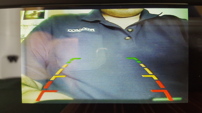

Moi aussi j'ai reçu la mienne hier la connexion a été facile mais l'image est inversé tout comme toi ,ce qui est a gauche est a droite et vise versa d'autre on ce probleme?

J'ai fait des tests avec la nouvelle caméra de recul pour voir si il y avait ce problème d'inversion. A première vu elle semble être correct. L'image dans la caméra est assez claire et elle n'est qu'a 50% de sa capacitéé

L'inversion de l'image se fait avec un produit Apple.  J'ai hâte de voir si l'inversion sera aussi présente avec un produit Android.
