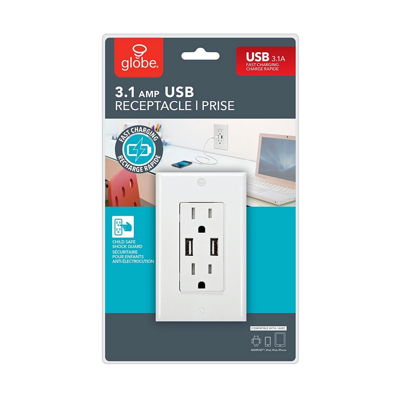

avec l'été qui arrive je voulais "pimper" un peu ma roulette Évasion avec un changement des prises électriques pour de nouvelles intégrant des ports USB. Avec tout nos appareils nécessitant de tel type de prise et avec un 20 minutes de "lousse" je croyais avoir à faire à une modification de type 1/10 sur l'échelle des difficultés
Je me suis donc procuré une prise murale comme celle-ci:
Toutefois, après avoir tout démonté la prise électrique au plafond, j'ai débuté à avoir de sérieux doutes
... qui se sont avérés vrais.
La boîte électrique installée n'est pas assez profonde pour y recevoir ce type de prise murale.
Je vais donc devoir utiliser le plan B et installer de toutes nouvelles prises électriques. Je vais probablement en installer une nouvelle sous la banquette de la table à manger.

@FredericV
J'ai installé la même prise sous la banquette avant, ça bien été. Evasion 2014.
Au plafond la boite est vraiment trop petite
