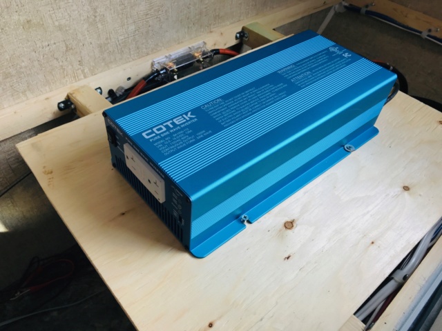

J'ai trouver un bon endroit pour m'installer un Interter de 1500W,
Installation d'Un Inverter dans Plus S Invert10
les photos vont suivre, la je vais installer une seconde batterie et la connecter sur celle ci, comme ça pas de pépin de consommation électrique peu importe ou je vais... Il me manque les gros fil Calibre AWG 2 pour connecter ma 2 ieme pile a l'Inverter... a suivre

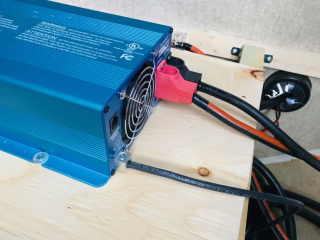

J'ai simplement vissé au quatre coin l'Inverter au dessus du convertisseur 120v à 12V.  La longueur était parfaite...
Installation d'Un Inverter dans Plus S Photo-10
sur le dessus ya un chargeur intelligent qui est connecter sur la 2 ieme pilles pour la recharger quand ya du 120V de disponible
ici il me reste a faire mes connexions positif et négatif vers la pille ( j'ai besoin de 15 pouces selon mes mesure ) Canadian Tire vende un model AWG calibre 1, qui est très gros a partir de 18 pouces, quand ça vas être installer je vous post d'autre photos
Installation d'Un Inverter dans Plus S Photo-11
avec mon chargeur intelligent j'ai un mini "gage" qui m'indique la charge restante approx
Installation d'Un Inverter dans Plus S Photo-12
 Installation d'Un Inverter dans Plus S 1f600  il vas rester juste a installer les câbles, fermer le couvercle et tester.

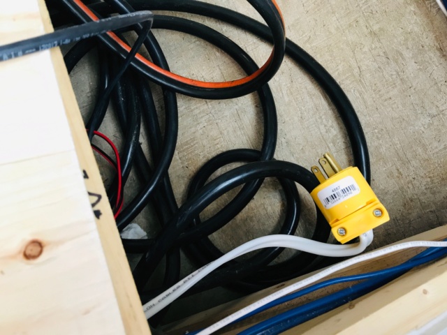

Principalement , cafetière et micro-onde, si je me décide a l'installer... j'ai pas beaucoup de surface de comptoir.. mais je ne planifie pas utiliser un 1500W constant, ça vas être plus pour des peaks, originalement je voulais un 1000W, mais le 1500W a des possibilité peak de 3000W.
Je pense que les Motomasters sont fabriquer par Xantrex, y'a des modèles que j'ai vu sur le net identique, avec un étiquette différent.
pour la puissance, c'est la raison d'installer ça avec des gros cable calibre 1, ça permet de laisser passé 150 Ampères sans faire surchauffer les fils.
Installation d'Un Inverter dans Plus S Wire_s11
au final je vais installer des panneaux solaire... mais pas pour cette année

Message par SteveG 2018-11-09, 17:06
J'ai décidé d'investir pour un meilleur Inverter Cotek SK-1000, j'ai eu une Deal sur le marketplace de Facebook un 1000W Pure sine donc je vais installer ça des que j'ai un peu de temps libre cette semaine. Je vais avoir moins de puissance mais plus de qualité!
 Installation d'Un Inverter dans Plus S 1f466  Steve,   Installation d'Un Inverter dans Plus S 1f467 Josée,  Installation d'Un Inverter dans Plus S 1f436 Kali
Installation d'Un Inverter dans Plus S Empty Re: Installation d'Un Inverter dans Plus S
Message par SteveG 2019-04-24, 21:10
Viens de terminé l'installation du nouveau Inverter! méchante gogosse avec du nouveau fil et un fusible de 150AMP photo a venir... la j'était tanné de gosser après ça a soir!  l'affaire avec une PLUS S c'est que ya pas beaucoup de place dans le coffre pour installer ça pis sans enlever la table, ben ca fait ben ben du taponnage!
Ca vas être tiguydou pour le CPAP a ma douce, et les trucs qu'on veux recharger vont bien fonctionné avec le bloc d'alimentation standard.  Reste a voir si le panneau solaire vas tenir le coup pour 1 a 2 jours d'autonomie.
Installation d'Un Inverter dans Plus S P-821410
Installation d'Un Inverter dans Plus S P-821411

Message par SteveG 2019-04-28, 17:39
Voila les photos de mon installation ! je viens de terminé ça pour vrai ! Fusible 150 Amperes, câble AWG 4 + Ground AWG 8 directement connecter au frame!
Le tout fonctionne a merveille, sauf qu'avec juste une batterie, c'est pas top, mais vue qu'elle est encore bonne et que je m'en sert pas souvent ben ça vas rester comme ça!Laughing
