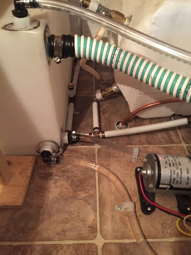

Allô, Durant mes vacances en camping au Lac-St-Jean  il m'est arrivé un problème , un dégât  d'eau sous le lit
l'adaptateur qui est a l'entrée du chauffe eau c'est endommager durant le voyage due a mon avis a une installation inadéquate je lui ai apporter la modification suivante (a vérifier pour ceux qui possède une Max 21)
Installation avant modification
Fuite du chauffe eau MAX21 Img_7014
on voit la contrainte sur le connecteur blanc ce qui avec le poids de l’eau et l’état des routes du quebec

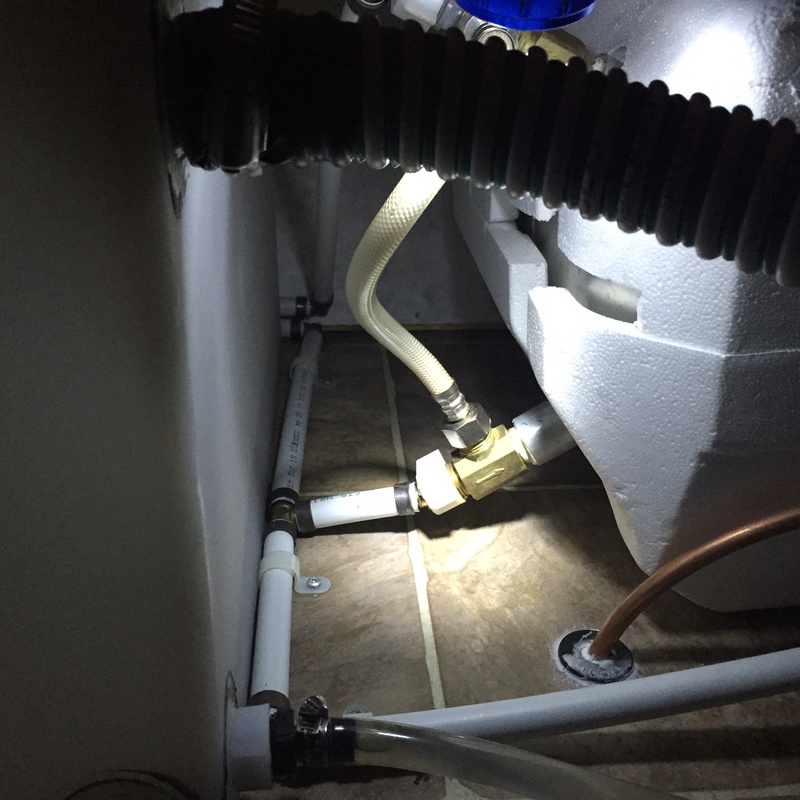

Fuite du chauffe eau MAX21 Img_7015
j'ai donc installer un  modèle d’adaptateur  90 degrés ce que élimine toute contrainte
Fuite du chauffe eau MAX21 Img_7111

Beau travail. C'est plutôt plaisant de travailler avec du PEX.

je dois dire que c'est effectivement facile a travailler du PEX , heureusement j'avais des magasins de plomberies a proximité il a fallu que j'aille a 3 endroits différents pour avoir la pièce que je voulais,
avoir fait du camping a saint clin clin des meux meux ça aurait été une autre histoire , et il est heureux que je remarque la fuite a ces début sinon avoir quelques gallons d'eau sur le plancher n'aurais certainement pas fait mon affaire
mais tout ce termine bien  Very Happy
