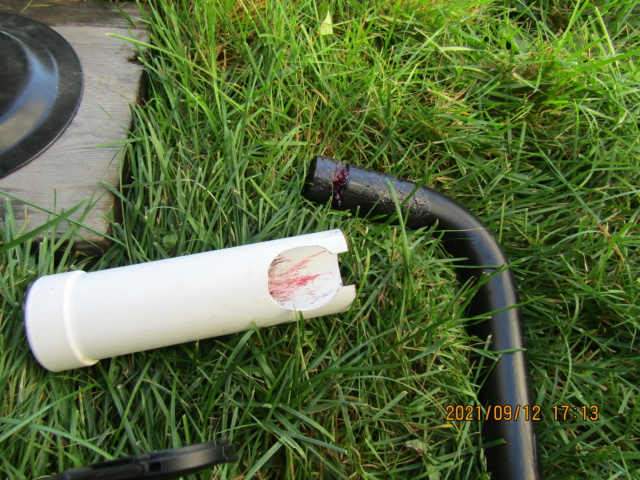

j,ai fabriquer des suports de facon a fixer les bars de torsion et l,anti swing
en plus étant donné que le bout courbé des bars de torsions ont y met de la graise
et bien qui dit graise dit faut pas tout salir alors j'ai fabriquer deux capes
qui clipsse , je l,ai ai fabriquer a partir de tuyau pvc 2 pouces
Au bout des bar de torsion ont y voi un compartiment de 30 pouce de long
par 12 pouces de largeur que j'ai fabriquer de facon que quand je entre le gros
fil électrique il lui est impossible de fair la couleuve un peut partout en travers
le stock

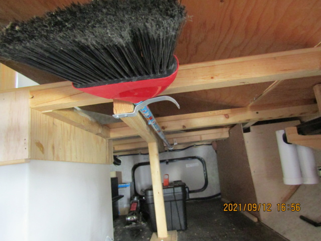

Ont peut y voir toujours sous le lit
les 2 braquette de rangement homade
pour fixer le balaie
le stock
