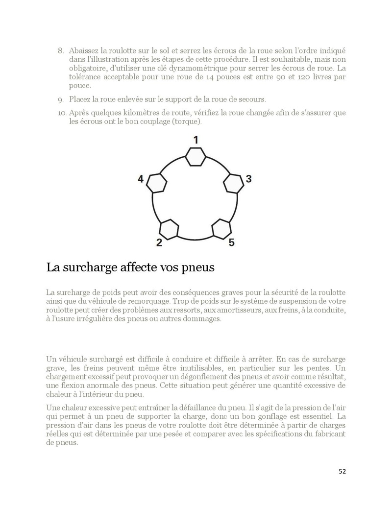

Bonjour à vous,

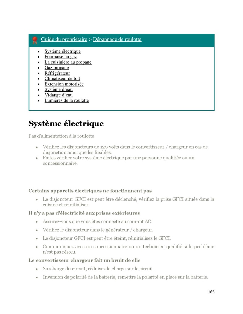

après quelques recherches infructueuses afin d'obtenir le manuel de ma roulotte j'ai décidé d'extraire l'information du site web de Prolite pour en faire un document plus facilement accessible et lisible. Je le partage donc avec vous.
Alors, voici le manuel au format PDF  (notez que ce n'est aucunement un document officiel de Prolite)
FredericV

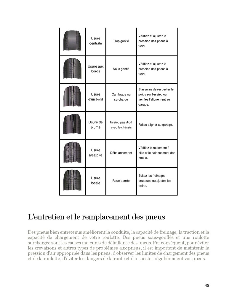

Je les ai transféré en .Jpeg au cas ou le lien tomberait en panne Wink
PS: les liens surlignés ne fonctionnent pas car se sont des photos Wink
