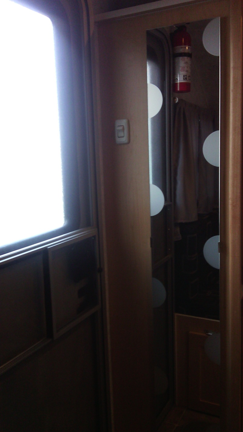

Bon dans la pratique, comment l'installer dans la roulotte ?

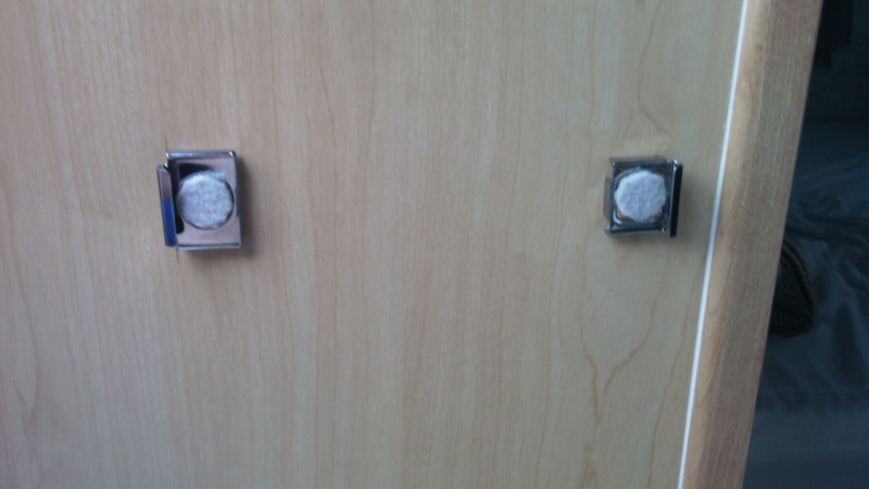

Ça prend une perceuse avec la plus petite mèche disponible et 4 petites et courtes vis. Il faudra 4 feutres (feltac) de protection pour combler l'espace entre les attaches de métal et le miroir.
Voici quelques photos:
Par mesure de sécurité supplémentaire, il est indispensable de mettre de l'adhésif de polyuréthane PremiumPL de Lepage ( http://lepageproducts.com/FR/ProductDetail.aspx?pid=84 ) sur le rebord extérieur des attaches de métal coulissante. Afin de ne pas faire de gachis sur le miroir, il suffit de placer du ruban-cache tout autour et de le retirer 24 heures plus tard.

J'ai acheter ce miroir chez IKEA de St-Laurent et c'est assez facile à installer.
Après quelques heures sur la route, j'ai dû mettre de l'adhésif PremiumPL comme tu as dit car sur les deux attaches de métal des côtés car elle ont bouger et le miroir a presque sort....
Maintenant, c'est parfait!
Merci pour les photos et les infos du miroir.
