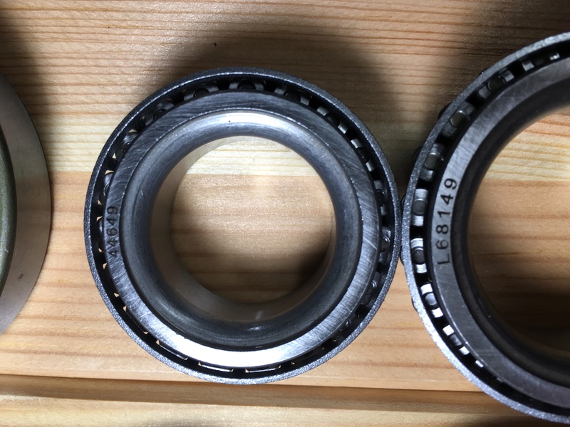

À la livraison de ma Profil ce printemps, j'ai acheté un jeu de bearings de rechange, juste au cas. On m'a dit qu'il y avait deux grandeurs... Je ne suis pas certain mais c'est peut-être relié à la grandeur des roues. Les Suite, Eco, Cool et Mini ont des roues de 13''. Les autres ont des roues de 14''.
Pour information pour les autres membres, voici des photos du kit qui m'a été vendu pour faire sur ma Profil.
Je pense que le mieux serait d'appeler chez Prolite à St-Jérôme.
Ils sont très serviables.

Moi aussi je me suis procurer un kit de bearing de spare mais mon mécano qui a un garage et qui touche aussi a tout ce qui est bateau, vr, etc, bref tout ce qui a un moteur, m'a dit que tout les garages en amérique du nord peuvent se procurer ces bearings en très peu de temps. Donc pas nécessaire de se stocker puisque sur les roulottes il n'y a que 2 grandeurs. Il me disait aussi que de changer la graisse à tout les 5000 km était la meilleure façon de ne jamais changer les bearings.
