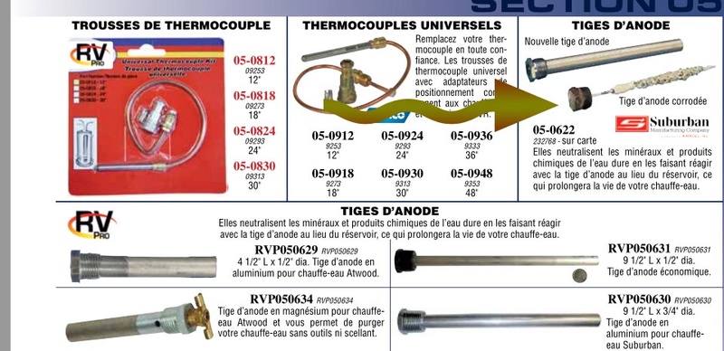

Message par yvespar 2017-09-30, 21:43
J’ai hivernisée ma roulotte et j’ai eu un commentaire d’un ami qui me demandait si je changeais mon anode a chaque année.
Mes roulottes n’ont jamais eu d’anode y a-t-il quelqu’un sur le forum qui utilise ce gadget.
Utilisation d'une Anode. Anode10ma roulotte et j’ai eu un commentaire d’un ami qui me demandait si je changeais mon anode a chaque année.

Message par Invité 2017-10-01, 19:47
Désolé on  a pas de genre de choses sur nos roulotte dumoins pas sur la mienne et je ne crois pas sur les autres modèles...

Message par MedericP 2017-10-01, 20:48
Bonjour.........
Utilisation d'une ANODE pour réservoir d'eau chaude en ACIER seulement.............
Prolite utilise des réservoirs en ALUMINIUM, alors pas besoin d'anode.
Un trouble et une dépense de moins   Very Happy cheers
Les minéraux dans l'eau, attaquent seulement les réservoirs en acier
tandis qu'en aluminium, aucun problème sur ce sujet..............

Message par yvespar 2017-10-01, 20:58
Merci M.Médéric pour la réponse effectivement ce sera une dépense de moins.
