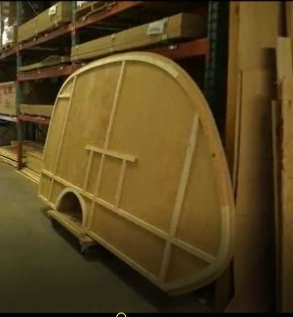

Vissage d'armoire au mur de la Mini Ossatu10
Voici une photo de l'ossature de la Mini, côté comptoir :  vous avez une bande de vissage en périphérie d'environ deux pouces de largeur;  vous avez aussi des bandes de vissage du même type pour les bancs, les ailes, les joints de feuilles de luan, le cabinet de plafond arrière, le comptoir.
Si vous tentez de visser ailleurs, vous ne le serez que dans 1/8" de luan.  Coller n'aide à rien car vous collez sur la tapisserie de vinyle recouvrant le luan.

Bob B a écrit:Jadis l'armoire était seulement fixé au mur et maintenant si je ne me trompe pas, il y a des pattes d'environ 4 po de large qui s'appuient sur le comptoir pour consolider le tout.
Oh que oui:  l'armoire à épices était une option et elle était souvent installée après l'achat.  Elle était fixée au mur avec quelques vis dans 1/8" de luan et de la colle PL Premium, elle-même solidement fusionnée à la tapisserie de vinyle recouvrant le luan:  certains clients qui ont mis des objets lourds comme des boîtes de conserve ont eu des surprises désagréables...

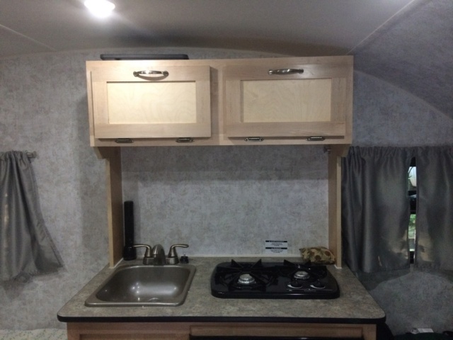

J’ai enfin fini mon cabinet. Merci à Charlevois418 ci-haut, sa photo de l'ossature était d'une aide précieuse. Trois petit trous percés, qui sont cachés derrière la tablette, ont suffi pour trouver le bois derrière le mur. J'ai appliqué une mince couche de PL sur le dessus du comptoir et j'ai visé le cabinet au mur. Ça semble très solide! Le cout total, moins de 200 $. Mais je ne compte pas la main-d’œuvre! Les côtés sont faits d'une feuille de mérisier 'veneer'. Les tablettes sont en pin and les portes et le cadrage sont en érable. J'ai trouvé la même quincaillerie chez Rona. Je suis très content du résultat. Vissage d'armoire au mur de la Mini Img_0211
Vissage d'armoire au mur de la Mini Img_0212

Beau travail André, vos boiseries s'harmonisent bien avec l'ensemble et vos pattes de cabinet semblent solides et supporteront bien des objets lourds comme des boîtes de conserve.
Tant mieux si mon aide a pu vous aider à concrétiser votre projet:  si vous avez d'autres idées, n'hésitez pas à les présenter sur le Forum!

Malheureusement, non:  la photo que j'ai postée de l'autre côté de la roulotte provient d'une capture d'écran d'une vidéo de l'émission "Les passionnés du VR" dans laquelle il y avait une visite de l'usine Prolite.
Par contre, si vous observez bien, l'ossature fait un tour complet de la roulotte, vous avez donc du vissage au niveau du plancher et au niveau du toit, sur environ deux pouces de large, ce qui devrait être suffisant pour fixer solidement votre armoire, évidemment à condition qu'elle fasse toute la hauteur du mur.  Vous pouvez aussi ausculter le mur avec un détecteur de montants (stud detector) pour voir si il n'y aurait pas un quelconque renfort dans le mur.  Notez aussi que le joint entre deux feuilles de luan tapissé est normalement supporté par un renfort à l'arrière, comme montré sur la photo.
Une autre source serait de demander à Prolite qu'ils prennent une photo de l'ossature du coté de la porte d'entrée et vous l'envoie.
Bonne chance!

Vous pouvez considérer que les renforts sont aux mêmes endroits, dans la Mini comme dans l'Évasion.
