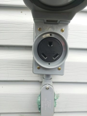

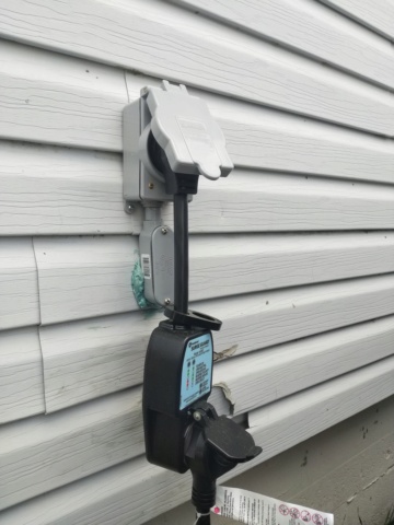

Bonjour à vous,
J'ai fait l'installation de deux prise 30 amp directement sur la maison. Ce n'est pas vraiment sorcier à faire et c'est surtout beaucoup plus sécuritaire pour votre installation électrique d'avoir un disjoncteur dédié uniquement pour votre VR.
Sa prend :
Une prise 30 amp. pour VR
Un disjoncteur 30 amp. unipolaire (Attention à la marque de votre boite électrique)
Fil électrique 10/2 rouge (Blanc/Noir) ou (Rouge/Noir)
Une bague de serrage pour la boite de disjoncteur
Une boite PVC pour prise extérieur
Un couvert pour prise 50 amp.
Une boite PVC de jonction 90°
Un tuyau PVC 1/2 po.
Une canne de Mousse de Polyuréthane
Il y a seulement 3 fils à brancher dans la boite de disjoncteurs (Le ground (facile), le blanc (ou le rouge selon le code de votre fil) dans le bornier du vivant et le noir sur le disjoncteur. C'est la même chose pour la prise extérieur.
