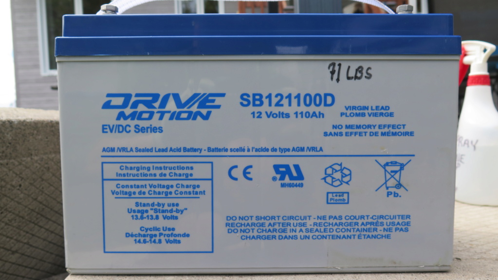

Bonjour Michel , je me souviens , vous étiez nos voisins en 2016 au camping Juneau , j'avais une batterie ( gr:27 )  avec entretien et avant le début de la saison 2019 , j'ai grossi de groupe maintenant 31 AGM , comme disait Albert Millaire , c'est un peu plus cher mais c'est plus que du bonbon , ça dépend de vos besoins , comme nous faisons beaucoup de camping en autonomie complète , j'aime avoir du jus en masse , bonne réflexion et bonne saison !
