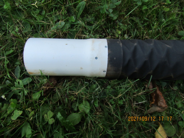

Je trouvais que ce genre de tuyau d,égout étais tres fragile
au premier regard .
Ici sur la premiere photo j,ai utiliser un tissu genre toile de nylon
impermable et tres souple et du meme coup tres résistante
Alors j,ai concu cette enveloppe
![Tuyau d,égout amilioré Img_0326](https://i.servimg.com/u/f20/12/68/99/86/img_0326.jpg)
Ici ont peut y voir le tuyau fragile a l,intérieur du bout de tuyau de pvc 3 pouces
ces la sorti que j,ai fabriquer a partir d,un bout de tuyau pvc
![Tuyau d,égout amilioré Img_0327](https://i.servimg.com/u/f20/12/68/99/86/img_0327.jpg)
Ici ces ce meme bout de tuyau sa sorti et je l,ai fixer en percant des trou
de 3,16 de pouces de facon a pouvoir y injecter du silicone dans chaque
petit trou ces imperméable et indestructible
![Tuyau d,égout amilioré Img_0328](https://i.servimg.com/u/f20/12/68/99/86/img_0328.jpg)
Et de facon a stopper et choisir la profondeur a l,entré de la fausse septique
j,ai utiliser un collet comme stopper et je retir ce collet de facon que le tuyau
pénetre dans le parchoq de la roulotte
![Tuyau d,égout amilioré Img_0329](https://i.servimg.com/u/f20/12/68/99/86/img_0329.jpg)
Et pour terminer ces sont entré avec adapteur transparant toujours
fixer et imperméabilisé au silicone donc le tuyau intérieur bleu mesure
full étiré 10 pieds mais l,enveloppe de nylon mesur 9 pieds
alors impossible de rupture interne et fuite interne
![Tuyau d,égout amilioré Img_0330](https://i.servimg.com/u/f20/12/68/99/86/img_0330.jpg)
au premier regard .
