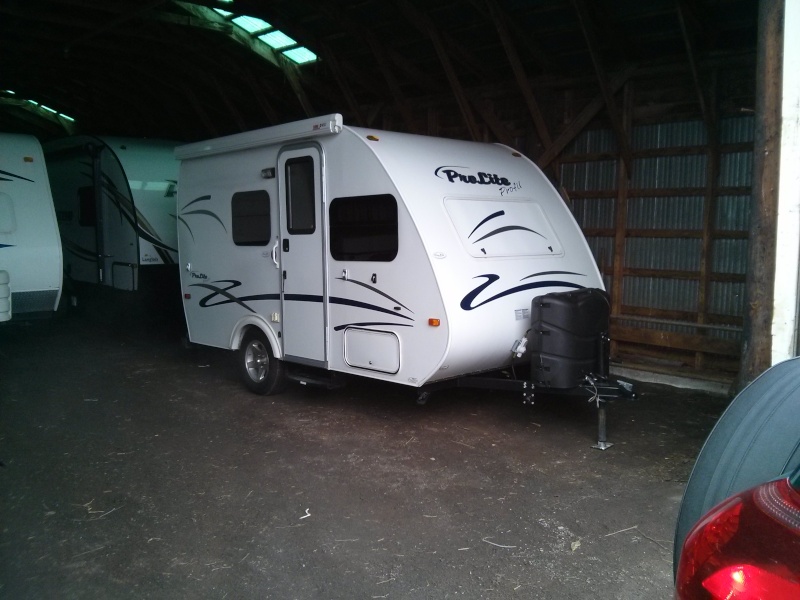

Au cours des périodes où votre roulotte n'est pas en cours d'utilisation, des précautions doivent être prises pour assurer que les sources d'humidité sont prises en compte ainsi que des actions de prévention afin de conserver l'état de votre véhicule récréatif en bonne condition.
Idéalement, vous devez entreposer votre roulotte dans un environnement climatique contrôlé et clos. Lorsque cela n'est pas possible, nous vous invitons à suivre quelques conseils d'entreposage :
Système de gaz propane
Fermez les valves des réservoirs de gaz propane et éteignez tous les pilotes. Fermez toutes les valves des appareils fonctionnant au gaz propane tels que la cuisinière, le chauffe-eau, le réfrigérateur, la fournaise, etc. Allumez un brûleur et faites consommer tout le gaz restant dans les lignes. Lorsque la flamme s'éteint, éteindre le brûleur.
Système de plomberie
Suivre les procédures pour l'hivernage un peu plus loin dans ce chapitre.
Détecteur de fumée
Retirez les piles.
Système électrique
Éteignez tous les disjoncteurs dans le panneau du convertisseur / chargeur ou débranchez votre roulotte du 120 volts.
Extérieur de la roulotte
Placez la roulotte dans un garage ou un autre abri. Ne jamais couvrir votre roulotte pour des causes d’humidité.
Intérieur de la roulotte
Fermez et verrouillez toutes les portes et les fenêtres. Ouvrez un aérateur du toit ou une fenêtre légèrement pour permettre la circulation d'air, mais pas trop, au cas où la pluie ou la neige pourrait entrer. Protégez les aérateurs de toit avec des boîtes ou avec des protèges aérateurs de toit.
Lors de l'entreposage de la roulotte, il est bien de protéger les tissus à l'intérieur de la décoloration due au soleil en mettant une feuille d'aluminium entre la fenêtre et les rideaux.
N’utilisez pas de boule-à-mites dans la roulotte, préférez les assouplisseurs de tissu.
Réfrigérateur
Retirez tous les aliments du réfrigérateur et gardez la porte un peu ouverte afin d'éviter de conserver les odeurs à l'intérieur et ainsi réduire les chances de moisissure à se développer. Vous pouvez placer une petite boîte ouverte de bicarbonate de soude à l'intérieur du réfrigérateur pendant l'entreposage.
