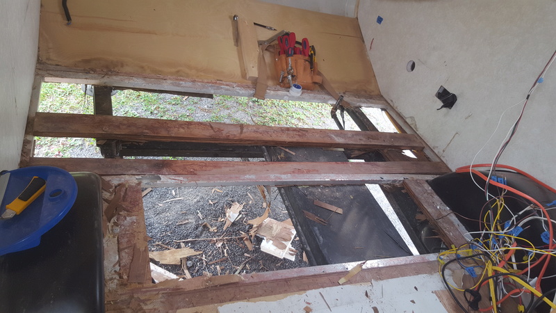

Malheureusement je vais devoir revenir sur mes paroles !!!
Ce printemps (juin 2017) au rassemblement TDQ nous avons roulé une bonne partie de la journée sous la pluie et une fois arrivé au camping nous avons constaté l’imaginable. Une infiltration d'eau majeur a inondé le plancher a la grandeur de la roulotte principalement par les deux fausses ailles qui n'avait pas été bien installé par l'usine lors de la fabrication de la roulotte.
S'en ai suivi une série d"événement et de péripétie tant avec le constructeur que les représentants de la marque au Québec sans aucun succès.
En fin septembre a bout de patience et de temps nous n'avons pas eu d'autre choix de démolir et de reconstruire le dessous de la roulotte et le plancher nous même pour constaté que notre plancher était une sandwich de luan et de styromousse d'un pouce 3/4 et d'une armature d'un métal cheep recouvert d'une toile Flex-Mend sur le dessous Oh la surprise toi !!!!
Roulottes T@B 21706210
Roulottes T@B 20170940
Roulottes T@B 20170962
Roulottes T@B 20170964
Roulottes T@B 20170933

Pas eu le choix le refaire au meilleurs de nos connaissances avec des matériaux non conventionnel au monde du VR afin de consolidé l'ensemble de l’œuvre. J'ai été très chanceux un membre très aimable m'a donné un fier coup de main dans l'entreprise.
Tout l'armature du plancher a été complétement retiré et refait en entier.
ATTENTION Ici le but recherché n'était pas la légèreté mais bien la solidité.
Roulottes T@B 20170993
Roulottes T@B 20170994
Roulottes T@B 20170990
Roulottes T@B 20170112
Roulottes T@B 20170119
Roulottes T@B 20171016
Le poids supplémentaire représente environ 220 lbs au total.
