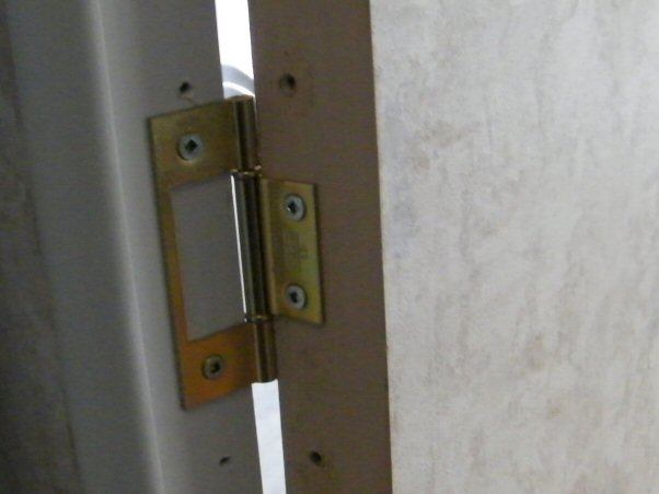

Message par Roger-D 2015-04-20, 02:32
Une image de ce type de charnière telle qu'installée.
Syndrome de la porte qui grince Charni10
