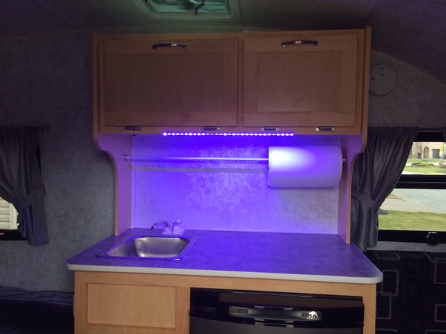

Nous venons de faire poser une armoire au dessus de l'évier chez Prolite ainsi qu'une porte d'acces au coffre avant côté gauche,j'ai été ravis de l'accueil et du service que nous avons eu  .Il y avait aussi notre collant Prolite a l'avant qui commençait a décoller on nous la réparé et des retouches de peinture sur le noir qui on été fait même sans l'avoir demandé.

Avec Led Allumé,La photo est sortie Bleue mais l'éclairage est blanc

Wow, bravo pour cet ajout. Très beau. Du rangement, toujours de besoin. Et le service chez Prolite, comme pour nous, très satisfait.

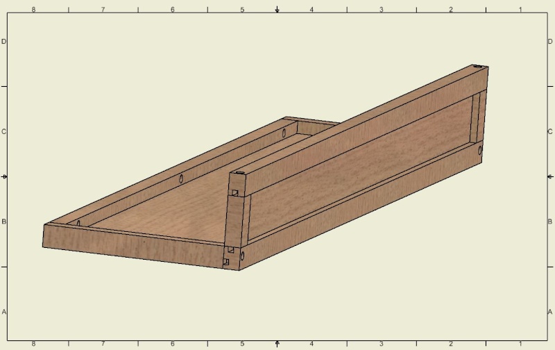

Tablette fabriqué ce week-end pour mettre entre la nouvelle armoire et l'armoire du fond de la roulotte,même chose pour l'autre coté entre le garde manger et l'armoire du fond.

Le 36'' 1/4 peux varier selon l'emplacement des meubles

Je remarque une nette amélioration sur la façon dont "l'armoire à épices" est supportée:  deux pièces de support la relient au dessus du comptoir.  Auparavant, cette armoire n'était que vissée dans le luan du mur de 1/8" d'épaisseur et collée, il était évident que ce désign ne permettait pas de mettre grand poids dans cette armoire;  il n'y avait pas de renfort intégré dans l'ossature du mur pour permettre le vissage.  Il est à souhaiter que même si cette armoire est maintenant supportée par le dessous, un renfort ait été intégré dans le mur pour solidifier le vissage du fond de l'armoire.

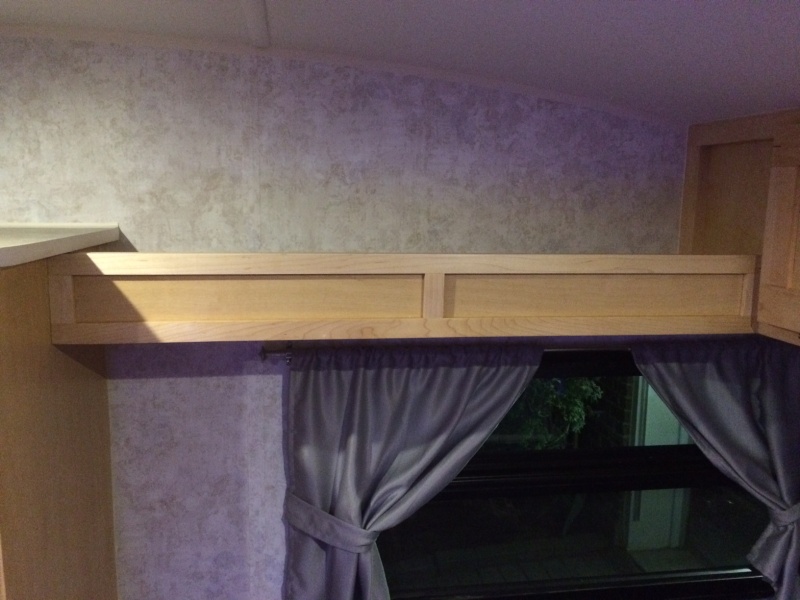

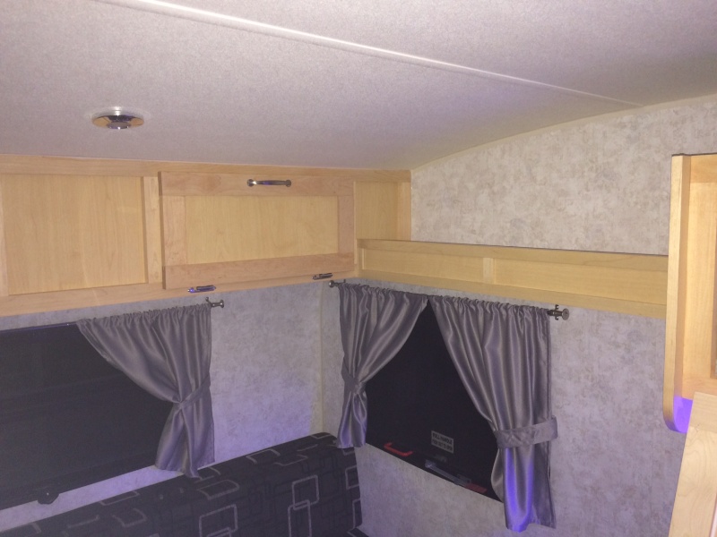

Voila installé!!!
Coté Garde-manger
Ajout d'armoire chez Prolite dans la Mini+Tablette Home made Img_5119
Coté évier

Très beau travail !

Où avez-vous pris le panneau de bois pour faire votre tablette ? Très intéressant vos petites tablettes. Je voudrais les faire moi-même.

@pellet Bonjour,pour le Panneau l'usine prolite a St-Jérome m'a vendu une retaille de préfini (Appel Pierre Pesant) le fini est seulement sur un coté que j'ai mis a l'extérieur,pour l'intérieur j'ai trouver du vinyl autocollant chez Rona qui est a 95% pareil,j'ai tirer un joint de silicone a l'intérieur pour être certain que le vinyl n'est pas tendance a décoller sur les rebords.Le reste du bois est de l'érable acheté aussi chez Rona.
