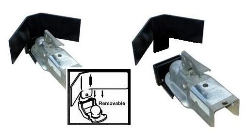

J'ai un peu mieux que ça pour vous !!!!!!!!!!!! En fait c'est simplement un,
Aligneur d'attache remorque
Protecteur de par-choc Imatec10
Un accessoire indispensable que j'utilise déjà depuis 13 ans et qui vous facilitera vraiment la vie! L’aligneur vous permettra d’atteler votre roulotte ou votre remorque à votre véhicule avec beaucoup de facilité, et sans l’aide de personne. Imaginez! Vos préparatifs de départ qui se font en un rien de temps. Et puis, finies les égratignures sur votre véhicule! Celui-ci conservera sa belle apparence longtemps et vous, vous vous éviterez bien des maux de dos! Notez que nos aligneurs de remorque et de roulotte s’adaptent à la plupart des barres de torsion.
Au nombre des accessoires de camion et des accessoires de véhicule récréatif les plus en demande sur le marché figure l’aligneur de remorque et de roulotte. C’est un incontournable aujourd’hui. Pourquoi ne pas se faciliter la vie? Pourquoi forcer? Cet accessoire vous rendra de nombreux services pendant toute la durée de vie de votre véhicule.
Que la base de votre barre de tire ait 2 pouces ou 2 pouces et demi, ou que vous ayez une barre de torsion, nous avons l’aligneur que vous avez besoin pour votre remorque ou votre roulotte.
Imatech-Moore font un système qu'on retire à la fin de l'accouplement alors il ne reste qu'une petite partie du boitier qui ce voit presque pas car il faut vraiment porté attention pour le voir. L'accessoire est en deux pièces, a l'époque je l'utilisait pour accoupler mon bateau (T'sé très tôt le matin alors que ma femme ELLE restait couché dans la roulotte au chaud plutôt que de venir aider son pécheur de mari).
À l'époque j'avais un Kia Sorento et quelque fois les yeux encore collé de ma nuit, se système à sauvé mon pare-choc plus qu'une fois.
J'avais déjà vu les autres systèmes qui son une méthode permanente mais je ne trouve pas ça bien jolie a regarder.
**Source Moi même au : Protecteur de par-chocs et Accoupler la T@B lorsqu'on est seul ...

À mon souvenir il y a un modèle ďaligneur pour chacune des classes des attelages.
Mon dispositif date de plusieurs années déjà, mon dispositif pour inséré la tige de ľaligueur est visé directement sous la boule et non sur la barre ďatelage.
