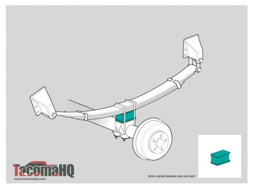

@MiniOutback
C'est une suspension à lames, donc pour surélever il faut ajouter des blocs entre les lames et l'essieu comme pour les pick-ups Wink

Pour les pick-ups, c'est un kit comme celui-ci Smile ( pour 2-3 pouces)
Suspension relevée de 3 pouces 10803610
et ça s'installe comme ça avec des "U-bolts" plus longues Smile
Suspension relevée de 3 pouces Rear-b10

Suspension relevée de 3 pouces Essieu10
Sur l'Evasion les  lames sont en dessous de l'essieu et non par dessus comme le montre la photo du Tacoma ,c'est une suspension surbaissée. Ca explique peut être les modifications que  Prolite doit apportées  ??

Pichou a écrit:Suspension relevée de 3 pouces Essieu10
En effet c'est assez simple de déplacer l'essieu sous les lames pour redonner de la hauteur à la roulotte! Reste à voir si le comportement routier serait le même Smile

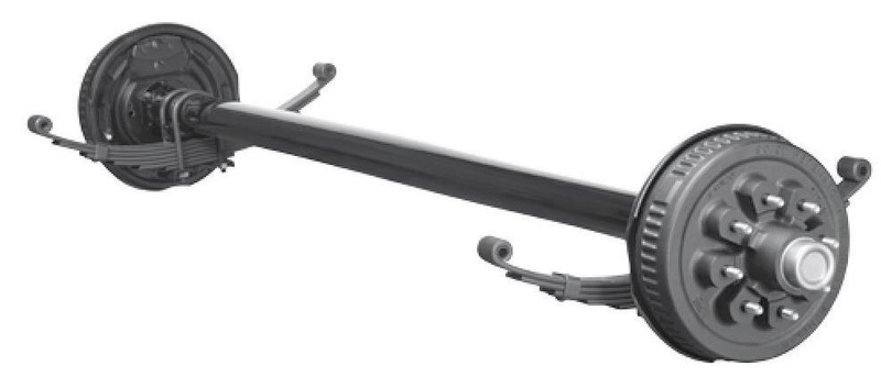

D'après les photos que je voit votre évasion a un essieux abaissé comme ma mini.
Suspension relevée de 3 pouces Drop_a11
La façon la plus simple et logique est de simplement changé l'essieux pour un essieux droit ce qui fera gagné prés de 4". Il y a environ 10$ de différence dans le prix de la pièce,je ne comprends pas pourquoi mettre des shim ou allonger les U???????
À moins que votre évasion ai déjà un essieux droit?
Prolite utilise ce type d'essieux pour avoir des roulottes basse,donc si le client la veux plus haute simplement utilisé un essieux droit,pourquoi réinventé la roue et ajouté plein de morceau pour revenir a la bonne hauteur???
Suspension relevée de 3 pouces Straig10
