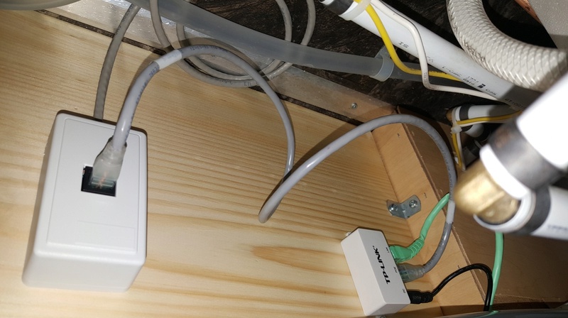

Le boitier étanche (Hammond) acheter chez KGE rive sud ($7.00), et 2 connecteurs RJ45 chez Amazon. L'idée des connecteurs, est que je peux retirer l'antenne en tout temps (Transport):
Perçage du trou dans le plancher, Silicone et attache, terminé dans Jack DVO RJ45 de chez Addison ou KGE:
Adaptateur PoE et cordon de raccordement, et connecteur 12 Vdc. Le cordon vert (LAN) va au Routeur sans-fil, le cordon gris (PoE) alimente l'antenne externe:

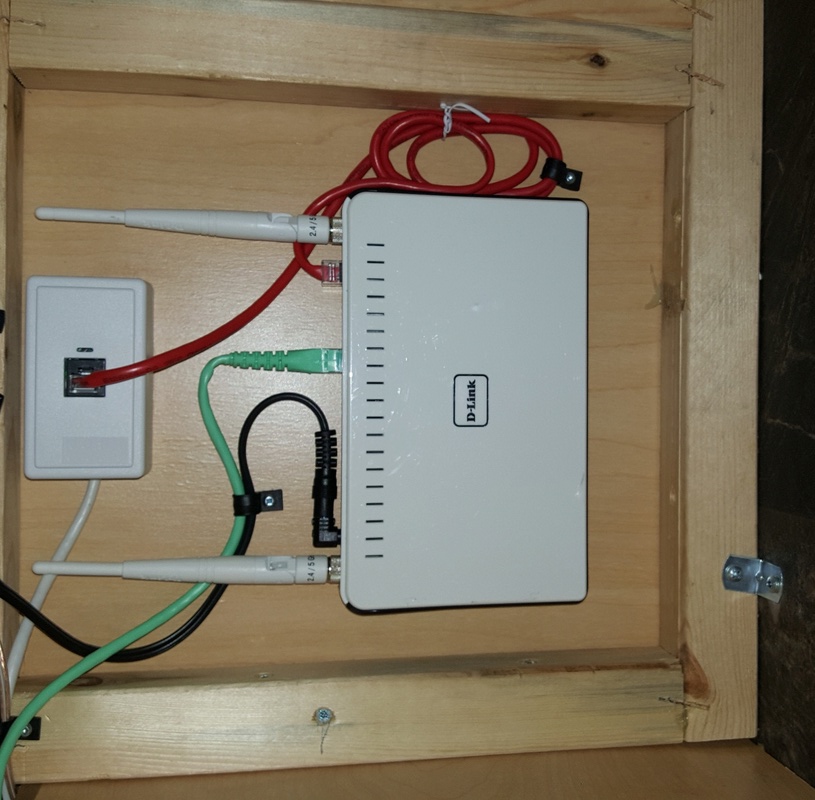

Routeur sans-fil ou point d'accès sans-fil. Fil noir est le 12 Vdc, le fil vert va à l'adaptateur prise LAN. Le cordon rouge est pour ma caméra arrière:

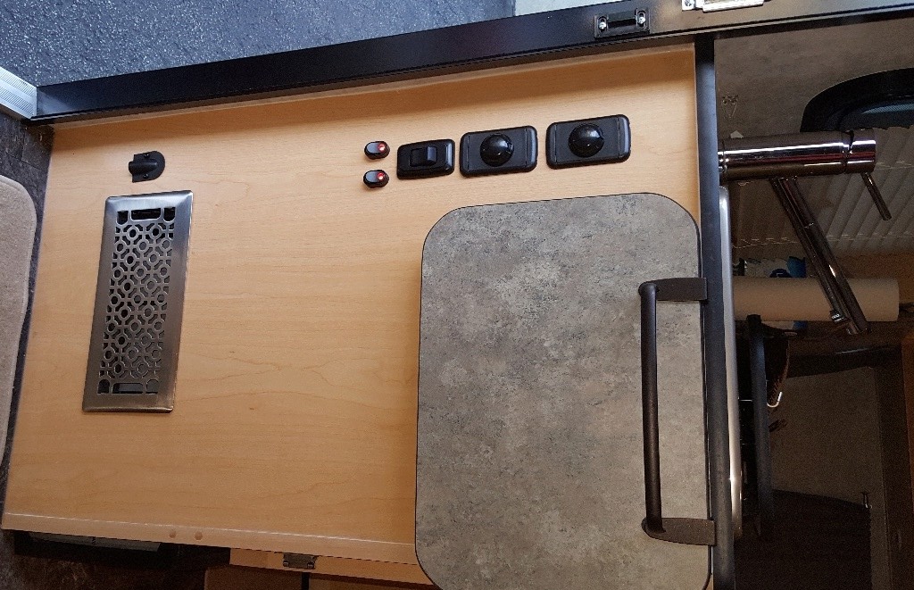

Deux interrupteurs avec LED rouge (WallMart). Un pour le routeur et Ubiquiti et l'autre pour la caméra arrière:

Poe alimenté par la batterie... Tu utilise un ports usb de la roulotte qui alimente ton petit poe adapteur?
JLucV a écrit:Bob, le RJ-45 est un connecteur semblable à celui d'un appareil téléphonique excepté qu'il a 8 brins au lieu de quatre. Traditionnellement pour aller sur internet, c'est ce qui raccorde la carte réseau d'un laptop à un routeur par exemple.
Ce type de fil est utilisé pour faire pratiquement toute la configuration. L'adaptateur proposé par OutbackEvasion sert à fournir l'électricité dont le l'antenne et sa composante réseau a besoin.
Voici un petit croquis de ce que serait l'installation d'une manière assez simplifiée (la batterie ou un circuit de la roulotte est le 12 volts).
