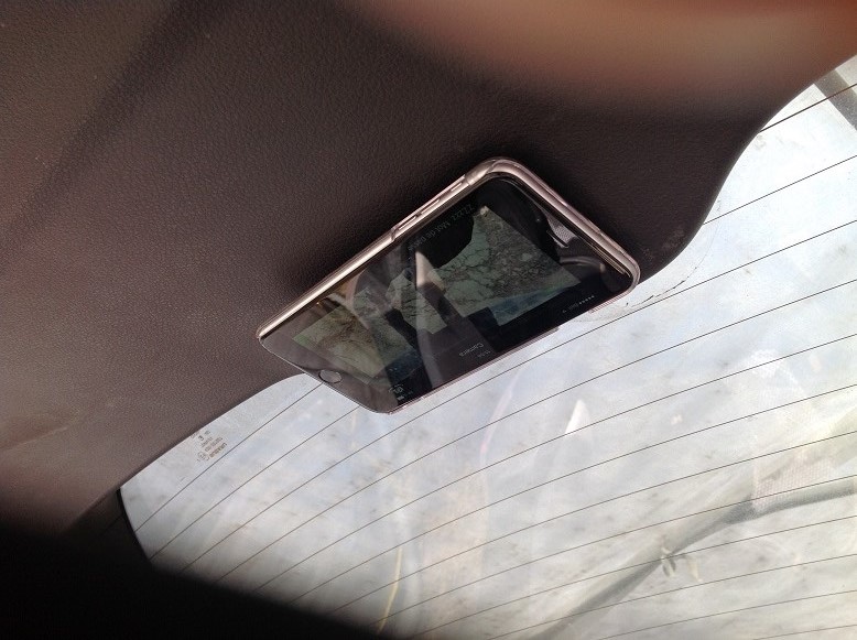

5. J'ai utilisé un étui rigide avec des bonnes pizzas... et  du Velcro Extrême pour fixer le téléphone dans le haillon.
iPhone + iPad = Caméra de recul Img_2710
iPhone + iPad = Caméra de recul Img_0012

Ça c'est les instructions complètes avec l'installation et la configuration mais quand tout est configuré c'est rappide et ce n'est pas un mal de ventre comme la caméra chinouèse...
L'image est un peu saccadée mais c'est beaucoup mieux que d'utiliser la technique "wi-femme"...

J'ai acheter l'application pro... j'aime pas les pubs, ca fonctionne pas pire en Blutooth, mais beaucoup mieux en WIFI... la je vais me gossé un ti kek chose pour avoir une vue de l'arrière en tout temps... je vous reviens si ça fonctionne.
 iPhone + iPad = Caméra de recul 1f466  Steve,   iPhone + iPad = Caméra de recul 1f467 Josée,  iPhone + iPad = Caméra de recul 1f436 Kali
iPhone + iPad = Caméra de recul Empty Re: iPhone + iPad = Caméra de recul
Message par JLucV 2016-04-12, 12:27
SteveG a écrit:J'ai acheter l'application pro... j'aime pas les pubs, ca fonctionne pas pire en Blutooth, mais beaucoup mieux en WIFI... la je vais me gossé un ti kek chose pour avoir une vue de l'arrière en tout temps... je vous reviens si ça fonctionne.
As-tu désactive le Wi-Fi sur les deux machines?
J'ai installé la version Pro et je crois que ça ne fonctionne pas en mode Bluetooth seulement. Je pense que le Bluetooth ne fait que faciliter l'interconnexion en transférant les infos pour le wi-fi.
Par contre, j'ai utilisé le l'option de partage de connexion sur le téléphone pour être autonome pour le bluetooth/wi-fi. Comme ça pas besoin de routeur et c'est très fluide.
C'est MarioB qui m'avait rapporté le problème. Alors j'ai testé avec le mode wifi désactivé et ça ne fonctionnait plus.
