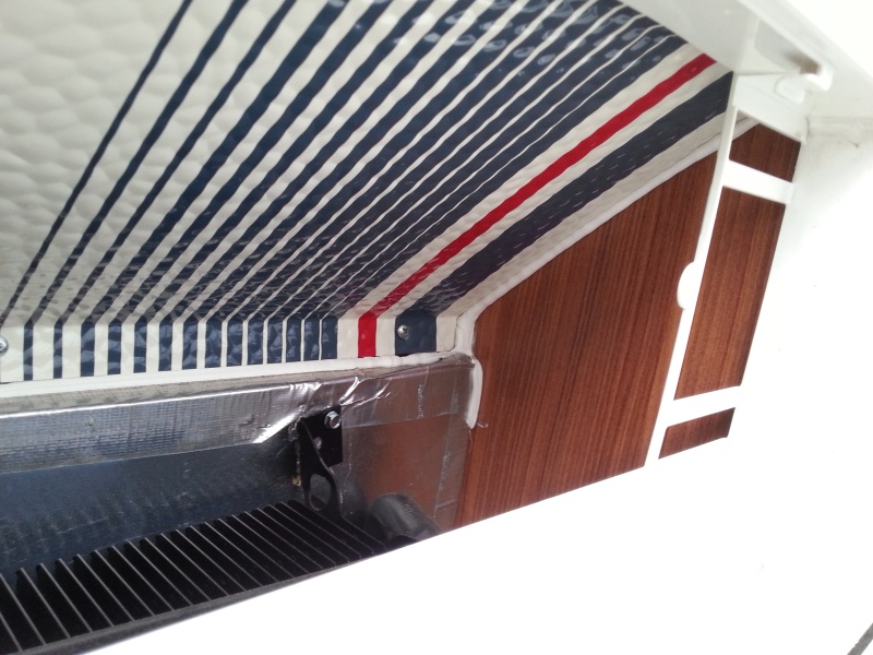

Il faudrait que vous enleviez la grille du haut de votre réfrigérateur et que vous preniez une photo de l'intérieur et la postiez pour nous montrer votre installation: car souvent, les frigos sont mal installés par les fabricants de roulottes.  Si l'installation est bien faite, vous devriez voir une sorte de déflecteur qui achemine la chaleur vers le haut de la grille d'évacuation supérieure au lieu de la laisser s'accumuler sur le dessus du réfrigérateur et ainsi réchauffer votre comptoir de cuisine, ce qui nuit grandement à la performance refroidissante de votre frigo.  J'inclus quelques photos d'une belle installation, sur une caravane Adria:  sur les photos, le déflecteur est fait d'aluminium blanc avec des lignes bleues.
Les manuels d'installation des grands fabricants comme Dometic ou Norcold spécifient l'installation d'un tel déflecteur mais ce ne sont pas tous les fabricants de roulottes qui les lisent...
