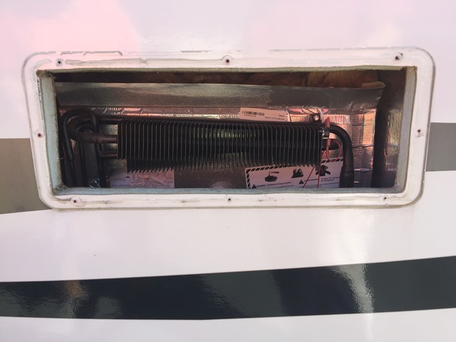

Bon ben c'est fait j'ai réparé ce qui serait devenu un grave problème dans le futur
premiere étape, enlever le panneau de ventilation du réfrigérateurMa Prolite évasion 2017 prends l'eau ... :-( Img_2011
gratter toute le silicone pour refaire un beau joint, et remarquer que j'ai du installer du DUCK TAPE sur le petit carton, il était déchirer a cause de l'humidité.
de mon coté j'ai eu de l'eau entre le LUAN et le foam!
Ma Prolite évasion 2017 prends l'eau ... :-( 5bb8da10
J'ai installer du TAPE Aluminium auto collant pour sceller ca !

ensuite j'ai Nettoyer et reparrer les petits support des grilles, ( ca casse juste a les regarders )
Ma Prolite évasion 2017 prends l'eau ... :-( Img_2013

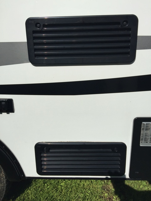

Réinstaller sur la roulotte !
Ma Prolite évasion 2017 prends l'eau ... :-( Img_2110
Gratter l'excédent!
Ma Prolite évasion 2017 prends l'eau ... :-( Img_2113
faire ca en haut et en bas! voila! elle redevenu neuve!
Ma Prolite évasion 2017 prends l'eau ... :-( Img_2115
