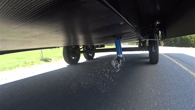

Serge Robert, de Fortierville, a payé 34 000 $ sa roulotte l'an passé. Depuis, il a découvert plus d'une vingtaine de défauts dans son VR. « Dans la salle de bain, j'ai un joint dans la douche qui n'est pas fait, et l'eau s'infiltre », déplore le caravanier.
Le pire pour lui, c'est son réservoir d'eau potable qui fuit lorsque le véhicule est en mouvement. Il a aussi eu des infiltrations d'eau dans certains coffres extérieurs.
Une fuite dans le réservoir d'eau potable.
Une fuite dans le réservoir d'eau potable. PHOTO : RADIO-CANADA
