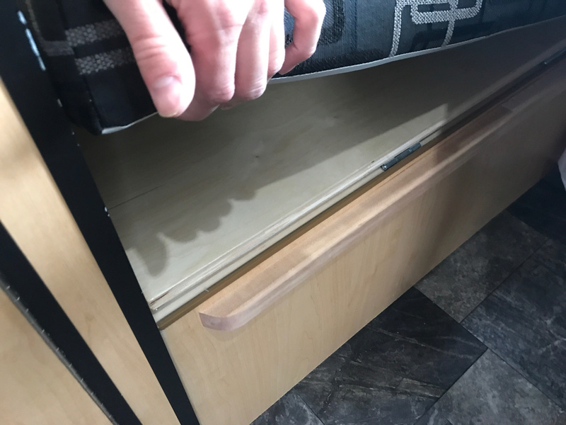

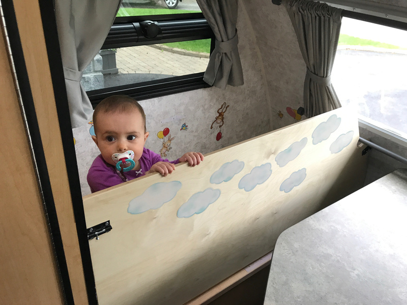

Bonjours,
Étant un nouveau propriétaire d'une évasion 2017 et aussi nouveau papa, je voulais avoir un lit de bébé pratique et facile d'utilisation dans la roulotte et le tout sans condamner une espace de façon permanente. Après une évaluation de la situation (J'évalue tout le temps) j'ai choisi d'utiliser le coin de la banquette du côté de la toilette. J'ai enlever les panneaux du coffre que j'ai remiser jusqu'à ce que la phase bébé soit terminer. J'ai fabriqué un petit panneau qui est de la même largeur que la banquette et sculpter en fonction du profile du mur avant de la roulotte. La panneau se relève et se rabat avec une penture et se barre avec deux loquets. J'obtiens donc un lit règlementaire de la même hauteur que celui de la chambre dans la maison et aussi facilement mutable et démontable.
Une fois démonter le coussin de la banquette est plus haute qu'originalement de seulement 3/4 de pouce. Donc ça ne parait pas. Le seul inconvénient est que le coussin d'origine en mode couchette est trop large de 2 pouce, je le range donc sous la table pour la nuit et
je le remplace par un foam pour la nuit. Le setup permet aussi d'utiliser la table en mode table et en mode petit lit pour un autre enfant.
Voici le setup:
Bonne soirée

Très Ingénieux , félicitation et bon camping !

très bien pensé et bien réalisé. Bonne idée
