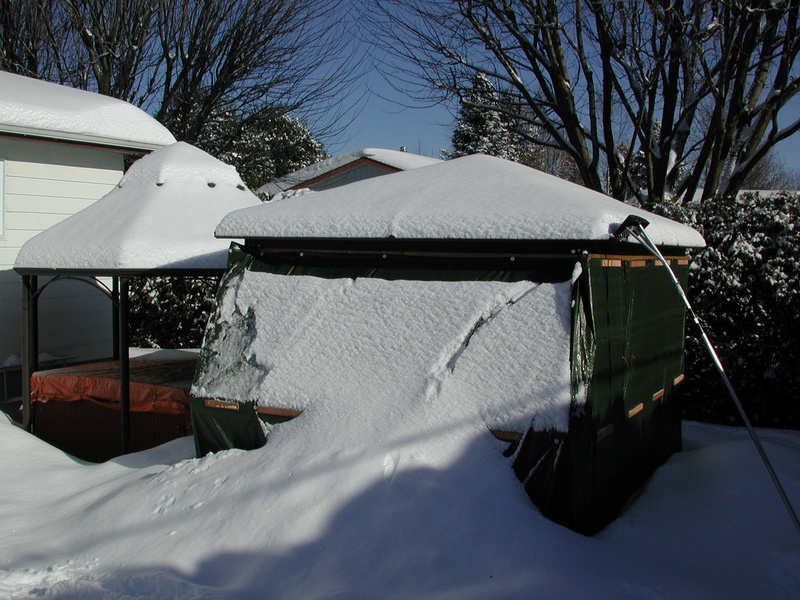

Le toit a été baisse de 20 pouces pour qu'on puisse le déneiger.
Des traverses (courbes blanches dans le toit) ont et ajoute aux 2 pieds.
Pour améliorer la portancedu toit, des 2x4 ont été ajouté sur les côtes et dans le sens de la longueur.
Remplace la toile d'été par une plus solide et qui couvre une partie du côté.

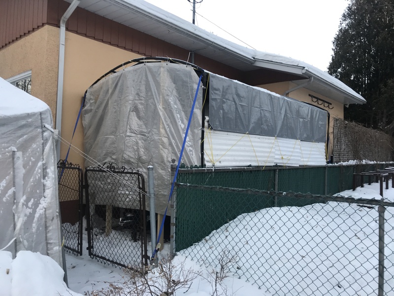

À date, je suis enchanté du résultat. En tout, ça a coûté environ 300$ (l'abris d'été plus le matériel pour le transformer). Aussi bien dire une chanson.
C'est mieux encore qu'un abris monopente parce que je n'aurai pas besoin de démonter la structure. Seulement enlever les supports de toit et remettre la toile d'été. En plus, ça m'a guéri de mon délire paranoïde des infiltrations d'eau donc l'investissement vaut son pesant d'or.
Des vieux panneaux ondulés ferment le côté. À l'avant, j'ai fixé une vieille porte d'abri d'auto avec des tie-wraps. La toile arrête sa course juste au-dessus de la main. Ça me permet de ranger mon escabeau après avoir déneiger l'avant.
J'ai installé une échelle en permanence à l'arrière. Je grimpe en haut avec un souffleur à feuille. Ça me permet de déneiger la moitié de l’abri. Manœuvrer une pelle à toit à cet endroit n'est pas possible.
Il y a un peu de neige qui entre à l'arrière mais c'est une peau de chagrin. Je pourrais installer une autre vieille porte d'abri d'auto dont je ne me sers pas.

@Bob B Nice. J'aime bien la forme du toit. Est-ce que tu as besoin de le déneiger? J'imagine que non.
Re: Abris d'été adapté pour l'hiver.
Pas pentoute. Je fais juste enlever la toile l'été pour prolonger la vie de celle-ci, et pour la remettre ça prend environ 2 hres. Eh oui, tout ce qui est solide ( ne pas oublier qu'en campagne, il vente beaucoup ) prend un peu plus de temps . Un jour pas si loin, on la protègera du soleil durant l'hiver.

Pour ma part mon abri tiens très bien le coup......... dans ma région un peu plus de neige que Montréal, alors j'ai pas pris de chance pour la solidité de l'abri.
Beaucoup de neige cet hiver.......... si ça continue pas prêt de sortir la roulotte de l'abri........
à ce rite ma saison de camping va être courte cette année.
Je vous envoie des photos............. une image vaut mille mots.

Salut Mederic,
L'important, c'est que tu aies une belle coque intacte pour le début de saison.
Pour ma part, l'expérience est totalement réussie.
Je dois donner crédit à mon voisin parce que j'envoie la neige de son côté quand je la déneige.
La structure avec 6 2x4 sera facile et rapide à enlever. Presque tout est dégagé. Je n'ai qu'à casser un peu de glace et je pourrai la sortir d'ici 2 semaines.

Ouais bel achat. Y faut ce qui faut. Vu que vous êtes dans un secteur pas trop venteux, ça devrait être excellent.
