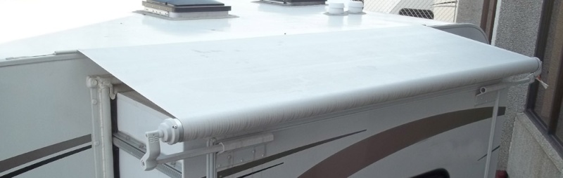

Un auvent de terrasse est un des accessoires les plus populaires sur les véhicules de loisirs et Prolite offre cela sur chaque modèle de roulotte. Nos petits modèles ont des auvents plus traditionnels, par contre tous nos autres modèles de roulotte ont un auvent de grande qualité qui s'étend sur une longue surface. Vous trouverez des instructions complètes en parcourant le manuel de fabricant et lire attentivement les instructions avant d'utiliser l’auvent de terrasse.
La meilleure façon de prolonger la vie de votre auvent est de le garder propre et de le faire fonctionner correctement. Au début de chaque saison de camping ou après un long voyage, vous devez examiner les supports du haut et du bas et les resserrer au besoin. Les parties mobiles, tels que la poignée de levage et les pattes de soutien, peuvent devenir difficiles à bouger en raison de l'exposition aux intempéries et à une utilisation fréquente. Si cela se produit, vaporisez la ou les parties avec un produit de silicone. Pour garder l'auvent en bonne condition, alors répétez le processus sur une base régulière. La moisissure peut être évitée par un nettoyage périodique du vinyle avec un détergent doux non-abrasif et vérifiez pour la présence de feuilles ou autres débris sur le dessus du auvent avant la fermeture.
Après le nettoyage, laissez le tissu sécher complètement avant de le refermer. Lorsqu'il y a de la pluie, abaissez le coté inférieur afin de faire couler l'eau et évitez de le rouler lorsqu'il est mouillé. Si nécessaire, déroulez-le dès que les conditions le permettent afin de le sécher.
