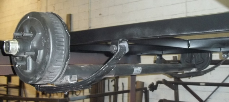

Aide-mémoire !
Les essieux sont conçus pour durer toute la vie de votre roulotte tout en faisant un petit service périodique de lubrification des roulements de roue et des manilles, de réglage et contrôle de manilles, des lames et ressorts. Tout devrait être inspecté régulièrement pour des signes d'usure excessive, de fissures ou autres anomalies.
Le châssis a été peint avec une peinture respectueuse de l'environnement. Cette peinture peut s'estomper après un certain temps et cela est normal. Vous devez inspecter le châssis pour des dommages et usure possible à la peinture, et si nécessaire, faire des retouches pour prévenir la rouille. Le châssis doit être lavé par pulvérisation au moins une fois par année et plus souvent, si vous voyagez dans des régions sales ou poussiéreux, et également si vous utilisez la roulotte pendant certains mois d'hiver.
Vérifiez le mécanisme des stabilisateurs pour leur bon fonctionnement et lubrifiez avec du silicone en aérosol à chaque trois mois.
Si la roulotte est utilisée dans une région où le sel est présent sur les routes ou près de la mer, alors faites appliquer une protection supplémentaire pour prévenir la rouille et la corrosion.
[img]Entretien : Essieux, freins, suspension et châssis   Essieu10[/img]

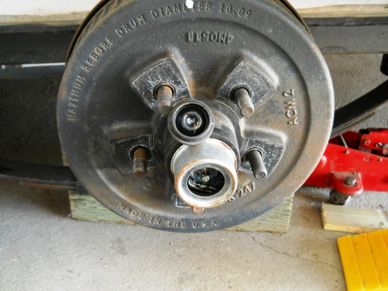

fait plaisir ! La 1ère fois ça peut faire mais j'aime mieux y aller à l'ancienne et démonter !
Je veux vérifier les miens début juin, je metterai des photos et la marche à suivre !

Est-ce tu nettoie tes bearings ou il n'y a qu'a graisser?
Moi je les faisait tremper dans un nettoyant pour les bearings de patins a roue alignés.
Entretien : Essieux, freins, suspension et châssis   Empty Re: Entretien : Essieux, freins, suspension et châssis
Message par JonathanR 2015-03-15, 10:58
Oui je les nettoie dans le varsol au travail comme on faisait dans le temps sur les autos !
Ensuite je graisse à fond Smile
