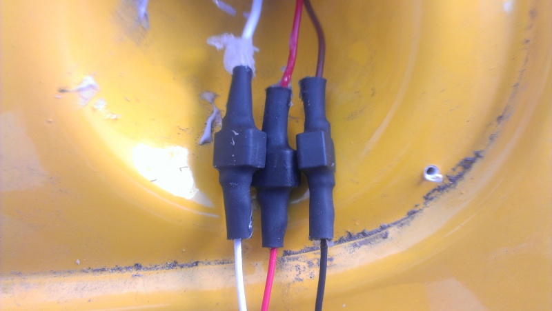

Vive la soudure ou dans mon cas "les scotch lock connectors"
Filage des freins Scotch10
Juste une petite astuce comme ça, j'ai utiliser des scotch lock connectors et j'ai glissé de la gaine thermorétractable par dessus plus une goute de silicone à chacun des extrémité afin imperméabiliser les connexions.  Une goute suffit à chaque extrémité car il en déborde lorsque la gaine est chauffé et scelle ainsi la connexion à tout jamais. Ainsi ont évite les problèmes de corrosion à l'intérieur de la connexion et qui pourrait créé des mauvais contact dans le future.
Filage des freins Imag0416

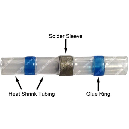

Notez qu'il existe maintenant un genre de gaine thermorétractable avec une bague d'étain à l'intérieur qui lorsque chauffer soude et scelle la connexion en une seul étape.
Filage des freins 125-so10
Heat shrink tube solder sleeve
Filage des freins Heat-s10

QUESTION : Les "Heat shrink tube solder sleeve" se vendent où ? La Source (Radio Shack) ?
Ça m'intéresse comme solution car je veux rallonger le filage de mon contrôleur de frein pour l'installer sur le dash. Je suis tanné de m'accrocher les genoux dessus embarquant ou débarquant du véhicule.

Romaxx a écrit:QUESTION : Les "Heat shrink tube solder sleeve" se vendent où ?  La Source (Radio Shack) ?

Message par SteveC 2015-03-23, 16:45
Normalement tout endroit qui vendent des pièces d'autos ou de Camions devrait en avoir, tel NAPA, Carquest, Auto-Sélect, Truck-pro.
Sinon Addison électronique, Abra électronics et Acces électronique devrai en avoir en main.
Moi j'en ai trouvé facilement sur E-bay :
100X-Solder-Sleeve-Heat-Shrink-Butt-Connectors-Waterproof-Assorted-All-Sizes
Ici c'est vendu sur le nom de Grote Electrical Connections Heat Shrinkable Solder Splice Connectors et
Grote Electrical Connections Crimp Solder & Seal Butt Connectors
Bonne recherches
