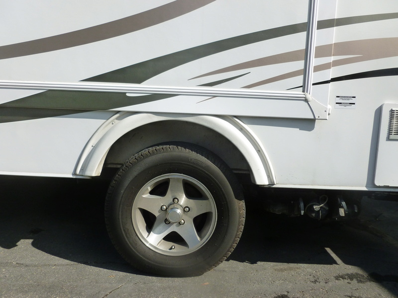

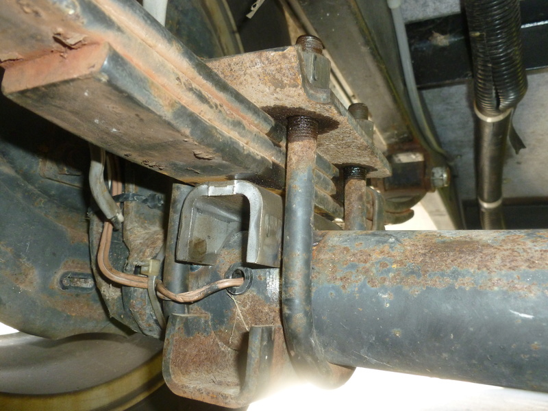

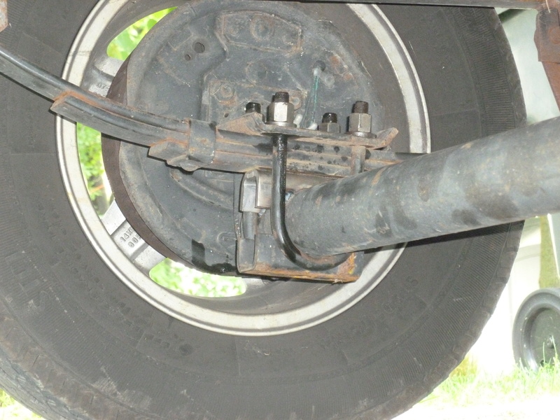

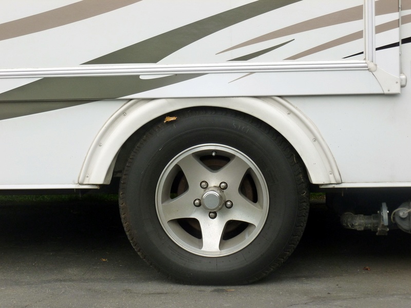

Probablement que ce qui suit va aider les indécis. Notre escapade 2013 telle quelle est sorti de l'usine.Suspension relevée de 3 pouces - Page 2 P1040612Suspension relevée de 3 pouces - Page 2 P1040611Maintenant après avoir fait mettre sur l'essieu au lieu de dessous. Travail effectué en 2 hres pour 171 $.Suspension relevée de 3 pouces - Page 2 P1040610Suspension relevée de 3 pouces - Page 2 P1040615Suspension relevée de 3 pouces - Page 2 P1040613Suspension relevée de 3 pouces - Page 2 P1040616
Maintenant, les pneus ne risquent plus de frotter sur le bord de l'aile, les traversiers et les chaines de trottoir ne nous font plus peur, plus facile pour raccordement de l'égout, etc. Évidemment mon tour d'aile est blanc, donc l'effet de hauteur parait moins impressionnant. Si vous faites cette transformation allez chez des experts reconnus svp. Je n'ai ressentis aucun changement sur la conduite. Pis si ça coûte 3 $ de plus par plein d'essence ( peut être ), c'est pas mal moins cher que les réparations quand ça accroche.
