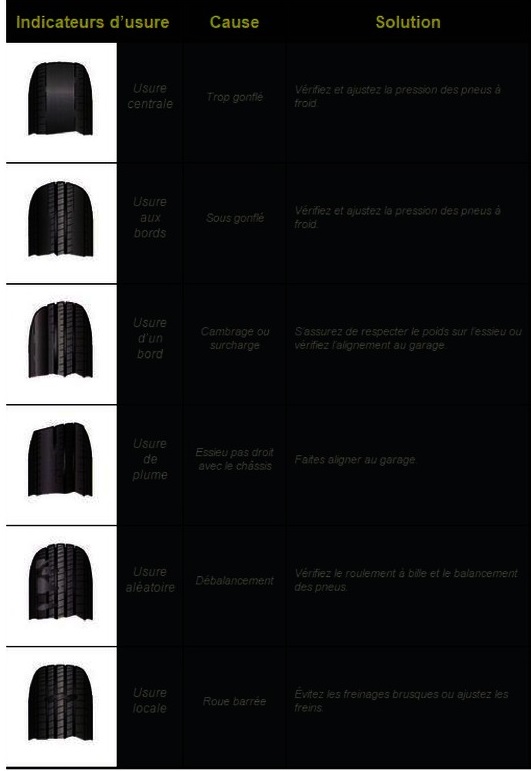

La bande de roulement d'un pneu fournit l'action de préhension et de traction qui empêche votre roulotte de glisser ou de déraper, surtout quand la route est mouillée ou glacée. En général, les pneus qui ne sont pas sécuritaires doivent être remplacés lorsque la bande de roulement est usée jusqu'à une profondeur de 1/16 de pouce ou 1,6 mm.
Les pneus ont des indicateurs d'usure qui vous permettent de savoir quand il est temps de les remplacer. Ces indicateurs sont des sections surélevées espacées de façon intermittente dans le fond des rainures de la bande de roulement. Quand ils apparaissent lisses avec l'extérieur de la bande de roulement, alors il est temps de remplacer vos pneus.
Le tableau suivant est un guide utile pour l'inspection des pneus de votre roulotte Prolite.
Tableau d’usure de la bande de roulement des pneus
