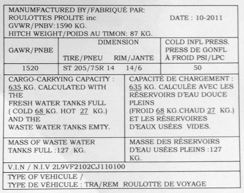

Une étiquette d'information concernant les pneus ainsi que la certification de la roulotte est apposée sur le coté gauche en avant afin de connaître les données importantes au sujet des pneus et les limites de chargement.
Cette étiquettes indique les informations du constructeur de la roulotte, y compris les dimensions et la pression d'air des pneus recommandées, le poids nominal brut du véhicule, le poids au timon, le poids nominal brut sur l'essieu et la capacité de chargement.
Les pneus ont un système d'identification unique qui permet de connaître en détail les spécifications de fabrication afin de vous assurer de choisir les bons pneus, la charge ainsi que la pression recommandée.
Par exemple, un pneu identifié comme ST 205/75R 14 signifie :
ST : Trailer (roulotte).
205 : Largeur en millimètre du pneu.
75 : Le ratio entre la hauteur et la largeur.
R : Radial.
14 : Diamètre de la jante.
La vitesse d'un pneu est uniquement une donnée applicable aux véhicules de passager et les roulottes qui ont la désignation de ST ont une vitesse maximale de 65 mille à l'heure ou 104 k/h. Vous trouverez également sur le flanc du pneu, les informations concernant la charge acceptable ainsi que la pression à froid recommandée.
Votre roulotte est équipée de pneus désignés comme "ST". Cette désignation signifie que les pneus sont construits spécialement pour les roulottes. Les normes de l'industrie des pneus exigent que les pneus avec la désignation ST soient limités à une vitesse à 65 mille à l'heure ou 104 k/h en vertu d'un gonflage normal et des conditions de charge normales. Sauf avec limitation de vitesse différente, qui est indiquée sur le flanc du pneu, il est préférable de conduire votre roulotte à des vitesses inférieures à 65 milles à l'heure ou 104 k/h.
