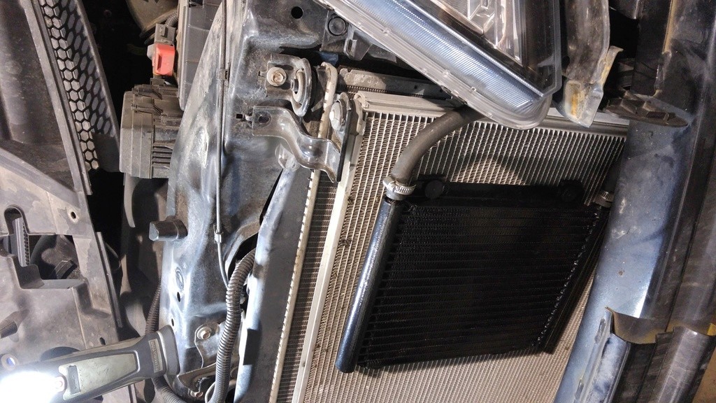

Voila une etape de fait.
J'ai fait installer un refroidissement de transmission (Derale D13503) et une remorque (Draw-Tite 75270 - Capacite de 4500 lbs et 675 lbs au timon) sur mon Honda Odyssey 2015.
Il me reste que le filage et le controlleur de freins (Tekonsha P3) a poser.
J'espere que tout sera pret pour la saison prochaine.

Thao , ces collets là ( tridon ) ne sont pas les plus fiables , fais-les doubler au moins pour une tranquillité d'esprit  !
