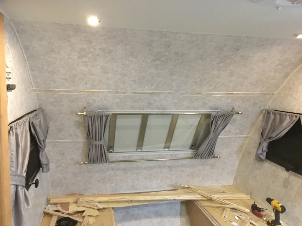

Quelqu'un a-t-il déjà installer des portes d'armoire au dessus du lit dans un model Escapade en remplacement du filet? Si oui est-ce possible de partager vos idées et photos?

j'en ai fabriquer une pour ma MAX il y avait un filet au dessus de la table
je t'envoie ces quelques photos , si cela peut vousEscapade - Armoire Img_0010
Escapade - Armoire Img_0610
Escapade - Armoire Img_9910 aider .....

J'observe que la partie tablette des caissons semble fixée au niveau de la moulure cache-joint de feuilles de luan, ce qui est bien, car derrière cette moulure se cache le renfort de contreplaqué, qui procurera un bon vissage.
Dans quoi avez-vous vissé la partie supérieure de ces caissons?

la partie du haut du caisson est coller avec du PL et viser dans loan sur toute la longueur
et les deux cotés également , ce qui est suffisant a mon avis avec les appuis d'origine en arrière de chaque cotés
